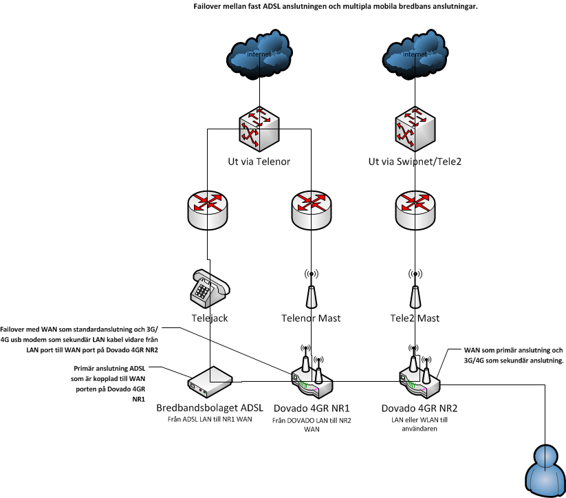

Kladdade samman en ny bild.
http://www.mobilabredband.se/wp-content/uploads/2011/05/adsl-and-dual-3g-failover-multiple-carriers.png
Routern sist i ledet är omedveten om det är mobilt bredband, adsl, lan, osv utan har enbart inställningen "WAN" primare och "3G" sec, så router nr1 har primärt ADSL som den i sin tur delar ut till router 2, och om ADSL dör så kommer router 1 att koppla upp 3G't, skulle denna dö så kommer routern nr2 känna av att den inte får några vettiga svar på WAN porten. Och då kommer den försöka koppla upp sig på sitt usb modem.
Vi kan leka med tanken att man har ADSL/Kabel/LAN och leverantören ger bra paket erbjudande med mobilt bredband, sen ett kontantkort av annan valfri operatör. Sen 2st routrar. Sen är det mer eller mindre klart.
Exempel med leverantörer/operatörer som har fast internet anslutning och erbjuder mobilt bredband, Telenor/Bredbandsbolaget, Telia, Comhem.
Gillar prylar, 2G/3G/4G, den som har mest prylar när den dör vinner!
11
Sv: Mobilt bredband som ersättning för fast uppkoppling.
Din senaste bild var möjligen aningen overkill: Det låter som ett kul projekt att ge sig på :-)

Lite overkill mja, men om man har 1st dovado router så är man inte långt ifrån bilden, man kan fortfarande köra med kontantkorts variant för mobila delen, ifall man vanligtvis kör med fast anslutning.
Man kan lastbalansera på alla linor samtidigt också, fast kanske inte optimalt att köra fördelning mellan ADSL/3G.

Bredbandsbolaget adsl. Det ser ut som du ritat en intertex surfinbird :-) Bra grej....
Äntligen Linköping! /4G sedan 20110531/ E398/E392/Dovado 4GR/Dovado Doma/Dovado Tiny/
14
Vad är det ritat i?
15
andy78 skrev:
Vad är det ritat i?
Visio 2010
