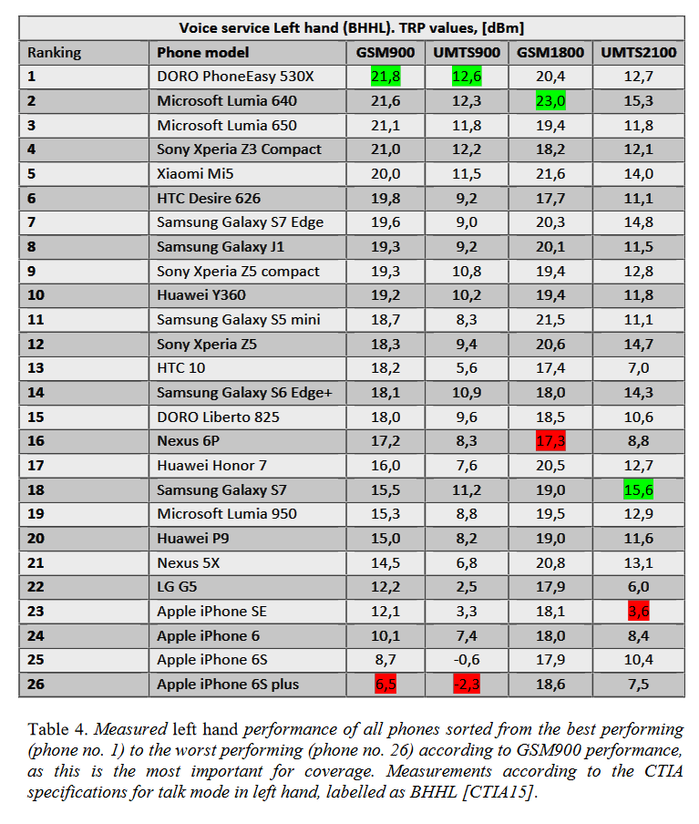

Om du får uppkoppling med mobiltelefon finns appar som kan visa vilken typ av nät och frekvens som gäller.
10 km är inte så långt bort om man har en telefon med bra mottagning, dvs ingen iPhone.
Denna räckvidds-test är inte för senaste telefonerna men stämmer rätt bra ändå även för de efterträdande modellerna, med den skillnaden att de nyare telefonerna oftast blivit ytterligare ett snäpp sämre för GSM. Bästa telefonen överst.
Skillnaden kan vara upp till 4 ggr i praktisk räckvidd för sämsta resp bästa telefonen i listan. Finns givetvis en mängd telefoner som inte är med i listan.
https://www.antune.net/pic/demo/phone_trp.png
Källa: https://pts.se/globalassets/startpage/d … i-2016.pdf
Väsentligt för att få vettig funktion på lokala repeatrar är att det finns någorlunda fri sikt i den riktning som rikt-antennen ska peka. Stor höjd framför antennen eller tät skog är inte optimalt. Är det måttlig höjd framför antennen kan mycket vinnas med lite högre placerad antenn.
Kolla en extra gång att antennen du köper liksom repeatrar är avsedda för rätt frekvensområde.

>Det har inte varit någon nämnvärd skillnad bland våra mobiler,
Det är argument för vad? Se bifogade mätningar som visar att det kan vara är STORA skillnader mellan olika telefonmodeller. Det finns inget att argumentera mot dessa mätningar som är väl utförda. Om din telefon fungerade lika dåligt som sänket din far köpte så är det bevis för vad? Att din telefon är likvärdig?
Oavsett, telefonernas prestanda är kanske bra, men här duger de inte till att ge inomhus-täckning.

1 Ett scenario är en repeater som alltid har minst två antenner, en antenn är en riktantenn för att kunna nå basen och en antenn utan riktverkan behövs för att prata med en mobil på kort avstånd. Bägge antennerna är kopplade till repeatern via koaxialkabel.
Mobilen måste inte ha någon ytterligare antenn, det räcker bra med den som finns original
2 Ett annat alternativ är en mobil-telefon med inkopplad yttre rikt-antenn som ersättning för den interna antennen. Då behövs ingen router eller någon av routerns antenner.
Repeatern är inte bara en förstärkare. Det fungerar inte så. Det skulle bli samma resultat som att placera en mikrofon framför en högtalare, det blir rundgång.
Repeatren är designad för det aktuella telefon-systemet där den agerar telefon mot basstationen och sedan skiftar kanal och agerar basstation mot telefonen. Repeatern har en programvara och hårdvara som är anpassad efter hur vårat GSM-system fungerar vilket skiljer en hel del mot t.ex. USA. Skillnaderna i frekvens gör att systemen inte kolliderar.
Det är ändå i sammanhanget en enkel repeater, som inte kan hantera mer än ett samtal i taget och ofta måste man befinna sej nära inomhus-antennen för att få täckning i mobilen för dessa enklare routrar.
Att ha extern antenn kopplad till telefonen är något helt annat, som ger betydligt bättre förutsättningarna till täckning där man har svag signal. En repeater kan aldrig ge samma täckning. Med extern antenn kopplad direkt till ett av de många telefon-alternativen jag gav, då finns inget behov av repeater.
Jag kallar dessa för bly-sänken av obetydligt värde, för att du ska förstå att det är inget som kan ge din far någon extra trygghet därför att det inte fungerar även om han nyligen köpt ny glänsande telefon så är den inne hos honom lika oduglig att prata med som en vedklabbe.
Försök tänk klart och välj en lösning som är en väsentlig förbättring mot nuvarande lösning Enklast börja med att att kolla NET1's täckningskarta, ring och fråga dom om något är på gång i trakten eller om de törs lova god täckning på platsen om du sätter upp  antenn med hög riktverkan på masthöjd som ser över lokala hinder.
Kan då bli så att även de säjer att nuvarande telefon på denna platsen mest är ett blysänke. Ska du vänta 5 år på att svälja beskedet då nyinköp av bättre utrustning inte planerats, om det inte är en oduglig router för ett system du inte vet hur det fungerar, eftersom du kan tänka dej köpa ett system för USA?
