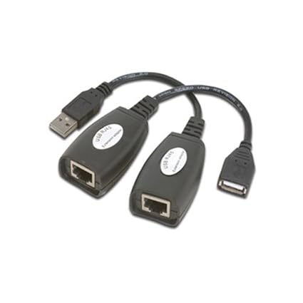

Är de någon som har erfarenhet av att mot tex en Dovado router sätta USB modemet via en USB <=> RJ45 adapter ?
Så som denna:
http://ecx.images-amazon.com/images/I/41iiceFyg1L._SX425_.jpg
Syftet skulle vara att det är lättare att dra RJ45 (läs göra egna kablar) via genomföringar osv, än med en prefab. USB kabel.
Kan ovanstående lösning ha påverkarn på "bandbredd" eller dyligt ?

Jag gjorde test med långa usb-kablar för modem. Vanligen behövs inline förstärkare var 5-10 meter. Annars tappade man fart. Huawei max 15 meter, Sierra wireless max 20 meter. Det var med 3G modem.
Dra USB-kabel? det är väl bara att klippa av kabeln och löda ihop den, finns bara två strömledningar och två dataledningar. Förmodligen finns lösa USB-kontakter att köpa.

Usb - tp brukar vara usb 1.1

Med tp förstås väl här lankabel.

Intressant läsning där.
Vi får se hur lång kabel jag behöver, men klart är att jag skippar min RJ45 lösning..
