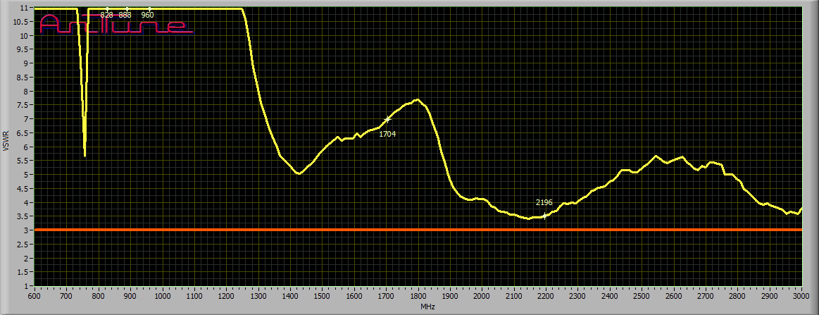

Jag har för avsikt att mäta upp ytterligare några lågpris Kina-antenner av sort som för tillfället säljs i stor mängd.
Har inget klart men en som jag börjat testa: https://www.aliexpress.com/item/33035152490.html
Reklamen anger:  18dbi 698-2690MHz
Massor av gain och täcker alla frekvenser, en riktig super-antenn.
Verkligheten ser lite annorlunda ut. Jag mätte VSWR för denna antenn:
http://www.antune.net/pic/Panel.png
I grova drag bör VSWR vara lägre än 3:1 inom användbart frekvensområde. Uppmätt gul kurva ska då vara under det röda strecket. Mätningen visar att den fungerar uselt för alla frekvensområden. Antennen är sämre en valfritt uträtat gem som antenn för 900 MHz och är inte acceptabel inom något frekvensområde alls.
Det finns fler antennparametrar som jag ska mäta för denna antenn men dessa kommer bli lika usla.
