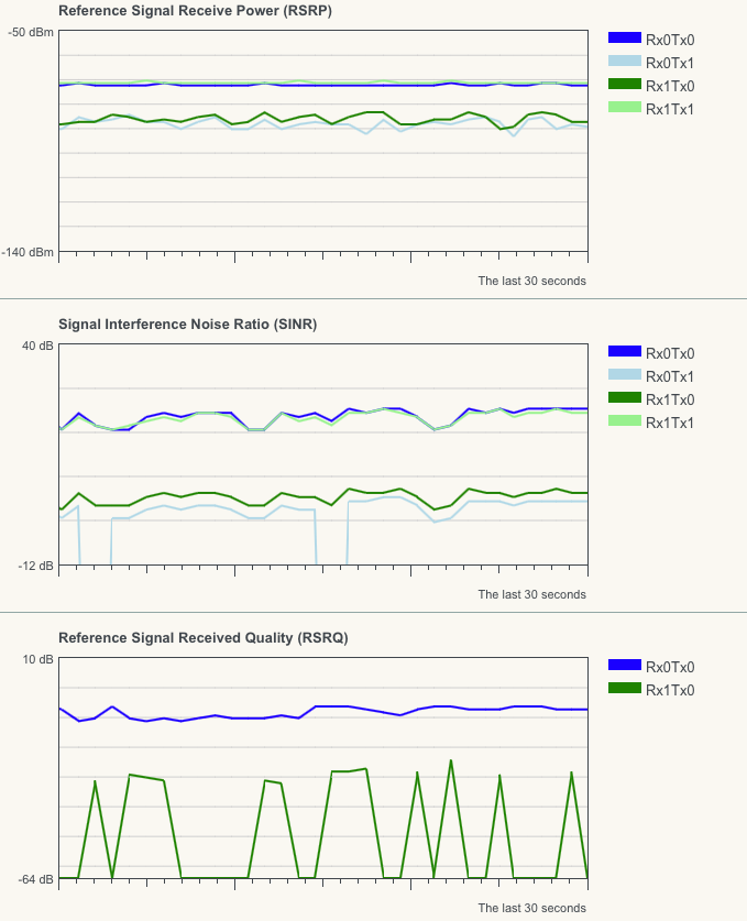

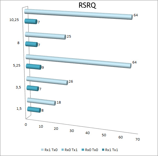

Här kommer graferna. Gjorde en för RSRP också när jag ändå var igång.
www.bsfoto.se/1/antenn/1/wimo/sinrdiagram.jpg
www.bsfoto.se/1/antenn/1/wimo/rsrpdiagram.jpg
( av någon anledning vill inte bilderna visas i forumet, så det får bli länkar )
Filmen spelade jag in med hjälp av Quicktime på min Mac.
SINR brukar återställa sig direkt efter testet genomförts. Men det gjorde inte det igår. Jag var tvungen att lämna datorn så jag vet inte hur lång tid det tog innan det blev bättre.
Kan även säga att jag spelade in hela testet då jag använde lastaren. Det innebär att jag har film på graferna under hela testet.

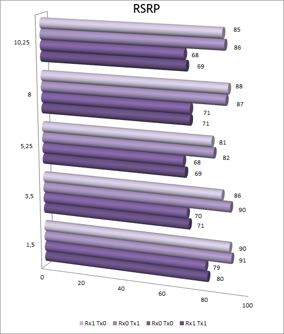

1.5 meter över marken så var närfältsabsorbtionen stor, en del av antennens närfält (Fresnel region) hamnade "under marknivå", vilket suger signal.
För övriga antenn-höjder varierade RSRP -68 - -71 dBm för bägge polarisationerna utan att vara definitivt höjdrelaterat. Det är normalt att det kommer fortsätta variera inom det spannet även på något högre höjder. SINR varierade inom 21 - 26 dB och RSRQ har liknande variation. Siffrorna är inom ett begränsat intervall, som är så litet att det inte säkert kan kopplas till höjden. Det mesta av denna variation beror på variationer av markreflektioner i fjärr-fältet. Det är ungefär de siffervariationerna man kan få på öppet fält för olika antenn-höjder.
Att höjden har relativt liten betydelse i detta fallet, beror på att sikten inom 1:a Fresenel-zonen är marginellt ökad trots högre höjd.
Ofta har man annars fysiska hinder i signalvägen typ hus, skog och terränghöjder och då kan antenn-höjden bli mer avgörande.
Tittar man på kurvorna som togs upp inomhus, t.ex. RSRP så ligger kurvorna för bägge polarisationerna stabilt på ca -70 dBm, såsom utomhus, men SINR fladdrar nu 20 dB.
Det fladdret finns inte antytt vid utomhus-testen där SINR varierade som mest med 5 dB.
Skillnaden tycks hänga ihop med hur mycket trafik som går genom modemet, som du själv märkt.
Av möjliga problem-källor, så kan man nog utesluta att det beror på antennen eller marken runtom, vilken knappast förändras av trafik-mängden. Inte ens en av de vanligare problemkällorna, kabel-kontaktering och fukt kan rimligen uppträda på detta sättet.

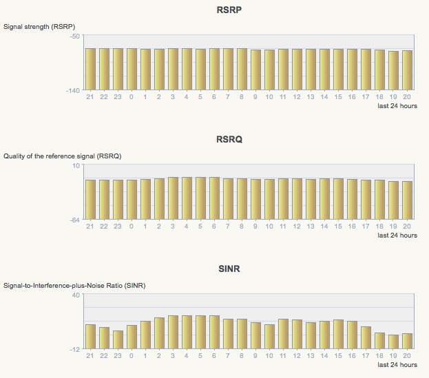

Under de senaste 2 månaderna har jag gjort en hel del tester med olika antenner och routrar.
Jag har tre olika routrar att välja på, D-Link DWR-921, Huawei B593 och en AVM6840.
Alla tre routrar har visat liknande fenomen på kvällarna, dvs att hastigheten blir väldigt låg och uppkopplingen instabil.
Däremot är det endast AVM6840 som kan visa hur SINR påverkas då jag belastar.
Jag har även testat med XPOL-antenn och AVM6840 på ett annat hustak. Men jag lär göra om detta testet.
Belastningen i routern har oftast varit väldigt låg, eftersom jag i princip alltid kör den med Wifi med endast en klient ansluten.
Oftast mäter jag med min dator, Macbook Pro Retina från höst 2013 eller en iPad 2. Tyvärr har jag inte möjlighet att köra med Ethernet på någon av de två. Men det går att lösa med andra datorer. (till vardags har jag så klart datorer kopplat till ethernet, och problemen finns där då också)
Man bör även kunna ta bort risken för överhettning eftersom flera routrar använts och alla har visat samma problem. (Iaf på kvällstid, att SINR sjunker under belastning kan jag som sagt bara se i AVM6840)

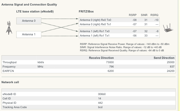

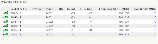

Uppdaterar er litegrann. Spenderade eftermiddagen med att flytta antennen upp på korstenen för att se om det gjorde någon skillnad. Blev tyvärr inte att jag flyttade den till andra huset, hade inte tid med det.
Jag testade på skorstenen för att kunna rikta mot staffanstorp, mot den antenn som låg i sydöst enligt en bild i ett tidigare inlägg.
Fick ingen vidare mottagning. Tog några skärmdumpar med iPaden. Hinner inte lägga in det nu.
Det var avsevärt mycket sämre iaf. Tror bästa RSRP var -81dB vid något tillfälle. Förutsatt att det var den masten dvs. Men det får jag kolla då jag skaffat 12V-utrustning.
Jag körde öven varvet runt med antennen för att se om jag kunde hitta några andra master. Gick inget vidare. Så det var tillbaka till samma gamla vanliga mast igen.

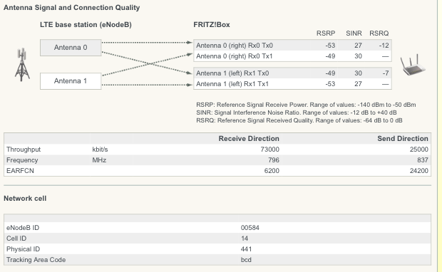

Testade istället att sätta upp antennen såhär:
http://www.bsfoto.se/1/antenn/1/wimo/2.jpg
Med den uppsättningen ser mina värden ut såhär.
http://www.bsfoto.se/1/antenn/1/wimo/0307.jpg
Inget vidare dvs.

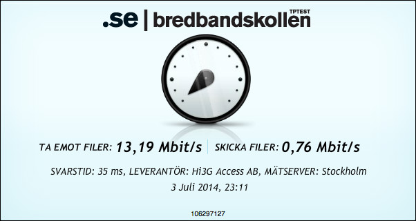

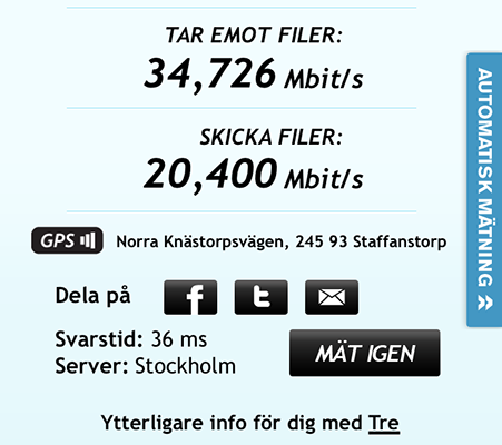

Resultat i bredbandskollen:
http://www.bsfoto.se/1/antenn/1/wimo/bbk_resultat.jpg
Börjar känna mig lite trött på att inte se något ljus i tunneln. Trots bra antenn så är det problem.
Börjar få slut på idéer.
Ska läsa igenom era inlägg igen imorgon och se vad jag kommer fram till.

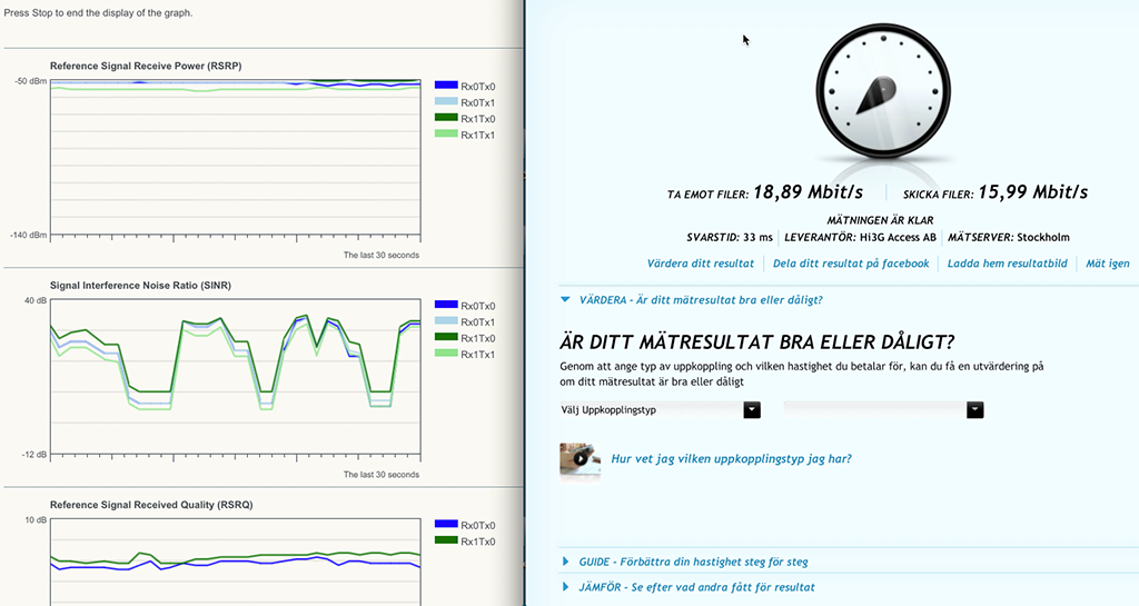

Edit:

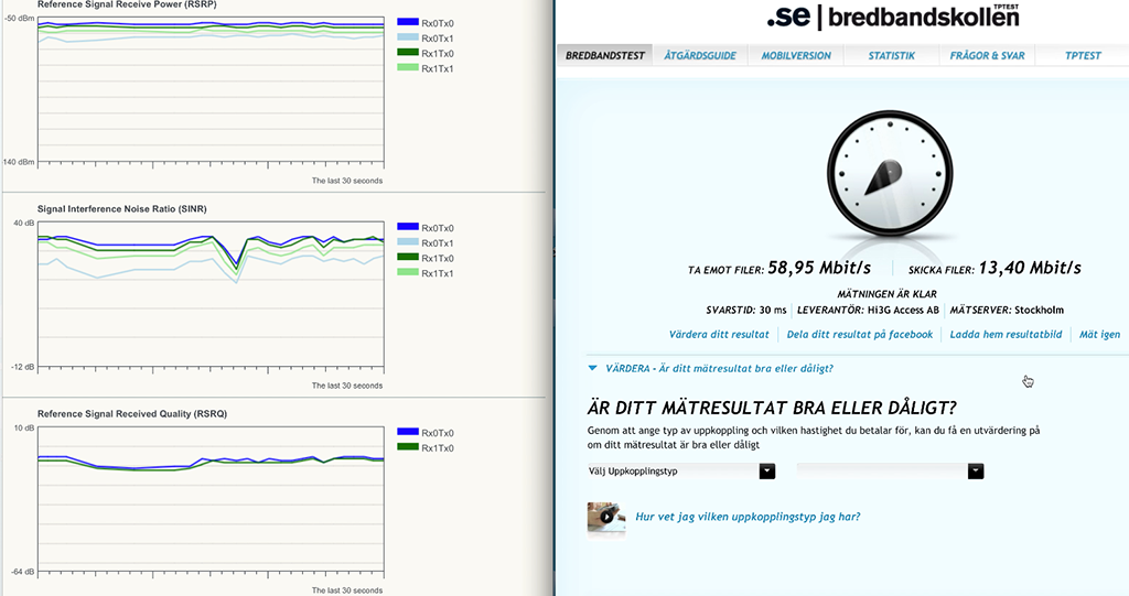

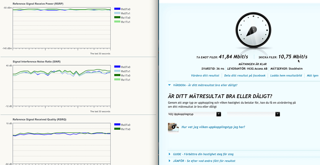

Filmade när jag gjorde 2 tester på bredbandskollen. (min upload är alldeles för långsam nu för att ladda upp den)
Men problemen med sjunkande SINR kvarstår då jag belastar.
Nedan är screenshots på grafen innan testet, och resultat. Hoppas på att kunna ladda upp filmen imorgon.
http://www.bsfoto.se/1/antenn/1/wimo/3.png
http://www.bsfoto.se/1/antenn/1/wimo/bbk_resultat-2.jpg
Som ni kan se var SINR-värdet innan testet ganska bra. ca 23-25 någonting. Och relativt stabilt. Men så fort jag kör igång testet så blir det kass.
Frågan är varför upload nu är så himla dåligt!?
Alla tips på vad jag ska göra med antennen härnäst är välkomna!

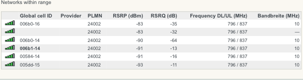

På de två bättre signalparen har du mycket stark signal RSRP -71-72 medan SINR är mycket sämre än du haft tidigare och egendomligt dåligt med den signalstyrkan.
Ta det lugnt ett tag och kolla sedan från annan lokal i närheten - och närmre masten.
Många scanners som UNiden m fl gick upp till 900 MHz. En sådan skulle kunna användas för att höra om det finns störande signaler inom tres 800.band.

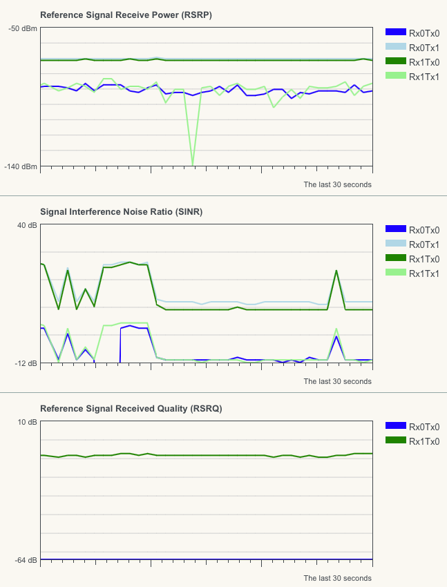

Efterfrågade grafer:
SINR:
www.bsfoto.se/1/antenn/1/wimo/rsrpx4.jpg
RSRP:
www.bsfoto.se/1/antenn/1/wimo/sinrx4.jpg
RSRQ:
www.bsfoto.se/1/antenn/1/wimo/rsrqx4.jpg

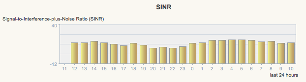

ett annat fenomen som inträffar flera gånger om dagen är detta:
www.bsfoto.se/1/antenn/1/wimo/fenomen.jpg
Här ser man att värdena för den ena har sjunkit avsevärt.
Under denna tiden kan man t.ex. ha mycket bra upload, men värdelös download.
Ibland släpper det av sig själv inom 30 minuter. Men någon gång har jag fått starta om routern.
Tankar kring detta?

Diagarammen är fina men jag skulle önska att du färgsätter staplarna enligt vad routern visar i sina grafer och även att du följer turordningen som routern använder: RX0Tx0, Rx0Tx1, Rx1Tx0, Rx1Tx1  Jag vill gärna länka till dem i tyska forum för att diskutera verkan av höjd och även  fenomenet med sänkt SINR under egen trafik. Det finns några LTE experter som medverkar i foumet.
De referenssignaler som talar om huruvida signalströmmen i en radiolänk är Tx0 eller Tx1 fasskiftmoduleras enbart, Det är bara data som också amplitudmoduleras, och detta med fler nivåsteg ju snabbare bitströmmen är. RSRP mäts på referenssignalerna- Detta innebär att RSRP inte borde påverkas av bristande linearitet i slutsteget på masten.

Hemma igen efter lite semester.
Idag körde jag runt till de tre master som jag anser vara möjliga att ansluta sig till.
Testerna är gjorda med AVM6840 ståendes inuti bilen vid framrutan. Eftersom det regnade kunde jag inte ha den utanför bilen.
Datorn är uppkopplad med Wifi till routern.
Vid varje mätning spelade jag även in några minuter av bilden på datorn. Det kan jag lägga upp på youtube om någon vill se.
Fenomenet att SINR sjunker då jag belastar syntes framförallt vid masten i Hjärup, men öven masten i Staffanstorp vid ett test.
Vi börjar i Hjärup:
Avstånd bil till mast ca 150 meter.
http://www.bsfoto.se/1/2014-07-14/hjarup2.jpg
http://www.bsfoto.se/1/2014-07-14/hjarup1.png
http://www.bsfoto.se/1/2014-07-14/hjarup.png
Som ni ser är SINR-kurvan mycket märklig. Inte någon gång under testets gång var kurvan stabil. Här kan man även se testets bästa RSRP.
Det är alltså denna mast jag är ansluten till med min Wimo panelantenn hemifrån. Exakt samma fenomen med ostabilt SINR.
Nästa plats är i Åkarp. Denna mast befinner sig lite längre hemifrån. Troligtvis är den svår att ansluta sig till hemifrån, eftersom sikten inte är fri till den. Samt att masten i Hjärup är för stark för att routern ska välja den i Åkarp.
Avstånd från bil till mast ca 260 meter.
http://www.bsfoto.se/1/2014-07-14/akarp2.jpg
http://www.bsfoto.se/1/2014-07-14/akarp1.png
http://www.bsfoto.se/1/2014-07-14/akarp.png
Här kan man tydligt se ett mycket stabilare SINR-värde. Kurvan höll sig stabil under hela testet.

Bifogar en bild över de master som dök upp då jag riktade antennen mot Staffanstorp.
Man kan se att samma mast finns med i testet ovan.
Först anslöt den till cellen nedan:
http://www.bsfoto.se/1/2014-07-14/test1.png
Några minuter senare hoppade routern till denna cell, vilken jag inte alls vet vilken det är.
http://www.bsfoto.se/1/2014-07-14/test2.png

Mycket bra test och intressanta resultat. Återkommer till dem nedan. Men jag ber dig titta på mitt inlägg från den 4 juli och justera färgerna på staplarna och ordningsföljden på RxTx portarna, nollnoll först ettett sist.
Du nämnde inte i vad mån det hjälpte och hur länge det hjälpte om du startade om routern.
Att det trasslar vid nedladdning vid hög SINR har jag (och andra) varit med om med några tidiga ex av MF93D mifin från ZTE. Där hackade nedladdningen enormt just från telenor. Tror dock att det gällde flera telenor celler. Efter utbyte av routern var det inga problem. Problemet uppträdde bara vid hög RSRP och SINR och visade sig som skurvis nedladdning med låg snittfart. Förmodligen avkodade routern modulationen dåligt så att det blev massor med omsändningar och justeringar av modulationsstegen. Routern meddelar CQI (Channel Quality Index) till basen (EnodeB) och på grundval härav bestäms PMI och CMS (Modulation and Coding scheme) Routern meddelar också RI, Rank Index där 0 är en radiokanal och 1 Mimo (dubbla kanaler). Min ofullständiga förståelse av dessa LTE tekniska mysterier är att routern rapporterar till EnodeB att signalen är mycket väl avkodbar och att därför bit-tät modulation och kodning kan användas. OK säger masten, då gasar jag på så mycket jag kan med förväntad högsta bit error rate 10 procent. Men då insträffar det att routern inte alls kan ta emot med den fart som de rapporterade värdena på CQI och RI angav. Förbindelsen kraschar, stannar upp. Nu verkar det OK igen, routern anger högt CQI med ny krasch som följd. Ett möjligt skäl skulle kunna vara att slutsteget i cellens sändare inte klarar av att hålla isär amplitudnivåerna pga bristande linearitet (Om prick två ska ligga dubbelt så högt i förhållande till den horisontella axeln som prick ett ska den sändas med dubbelt så hög effekt. Är effektnivåerna lika därför att sändaren inte "orkar" höja nivån sammanfaller prickarna. Jämför distorsion i ett ljudslutsteg. Där är det sinusvågor som deformeras pga att förstärkaren inte återger formen bra).
Det funkar ju närmast normalt på andra celler (liten påverkan på SINR vid sändning til routern) och därför bör inte felet ligga i routern.  Det finns massor med länkar om CQI, PMI, CMS och RI. Tyvärr rapporterar inte AVMs routrar vilket CQI värde och RI som routern skickar till EnodeB. En långsam graf skulle förmodligen inte visa skeendet adekvat.

Hur förklarar de då att SINR sjunker pga egen belastning bara på en av cellerna? Upprepar att du bör testa de två andra cellerna på den misstänkta masten.
Det är inte ett stort avstånd vid direkt sikt och 15 dBi antenn. Vilket de vet.
Kolla mina mätningar i post 30 och senare så ser du flera 2600 celler, bl a 0066a-01. Men den var bättre vid Hangarvägen än norr om ditt hus på vägstumpen. Nära cellgräns?
Filmerna: Åkarp. Intressant att SINR sjunker vid andra mätningen som också visar sämre fart. Den första mätningen visar ju mycket bra fart för att vara 10 MHz bandbredd på LTE 800.
               Hjärup: Absurda svändningar i SINR trots RSRP nära -50 dBm på alla märkanaler. Periodiciteten i svängningarna är mycket märklig. Den förekommer ju även när du inte belastar masten. Förekommer denna peridocitet även kvällstid?
               Staffanstorp: Märklig sänkning vid 1min 30 sekunder som verkar vara okorrelerad med vad routern laddar ned, Men inte alls lika illa som Hjärup-masten.
Sänkningarna kan i och för sig bero på trafik i närliggande tre-celler som ger interferens. Men de borde inte kunna slå igenom när fältstyrkan är nära -50 dBm. Såvida de inte kommer från annan cell på samma mast. Eller att en mot dig riktad cell i Åkarpmasten stör vid trafik från Hjärup. De två masterna ligger ju med rätt liten vinkelskillnad. Du skulle kunna testa att vrida antennen mer mot väster så att åkarpmasten minskar i styrka även om hjärupsmasten inte längre tas emot med bästa RSRP.

Har nu tittat på filmerna. Kan man kalla HD-video.
SINR står för "Signal to Interference and Noise Ratio". För en stationär förbindelse ligger [N] bruset rätt konstant. Det gäller även stillaståendes bil i relativt ostörd omgivning. Även [ I ] interferensen bör vara hyggligt konstant. Lokalt betingad interfernes kan utslutas genom att mätning har skett från två vitt skilda platser. tredje faktorn som styr SINR är [S]signalstyrkan. Den förefaller vid resp mätplats att vara stabil enligt mätkurvorna vid de övriga mätställena, men ett märkligt hack förekommer på Hjärup-filmen.
Om jag skulle våga mej på en teknisk gissning som delvis bygger på uppgiften att det fungerade bättre i vintras, och att för hög värme kan driva elektronik utanför dess specar, så är mitt antagande att problemet ligger i instabil referens-oscillator i 3's utrustning. Den är i princip hjärtat som styr allt annat i radion, både sändning och mottagning. En ledning om så är fallet skulle ha vara att mäta jitter (enligt tidigare länk) och då se ett rätt konstant högt jitter när SINR ligger stabilt.
Skulle däremot jittret vara omväxlande högt och lågt är I/Q-detekteringen skev eller instabil trots stabil referensklocka. Det finns troligen en PLL som styr att deras inbördes fas hålls stabilt på 90 grader och denna kretsen kanske inte mår så bra.
Då blir det som jonasolof varit inne på, att prickarna missar målet när de blir för många per period, vilket förmodligen kommer leda till att sändaren minskar coderaten. Vid låg coderate blir prick-missarna färre och jittret lägre pga färre omsändningar. Vid filmningen var det troligen bara vid högsta coderaten som som instabiliteten var märkbar, vid halvfart fungerar det smärtfritt, men vid andra mät-tillfällen så har det varit betydligt sämre.
Att SINR sjunker med 6 dB vid trafik, är normalt, vilket man kan se på de andra filmade cellerna, men här droppar den betydligt mer och förefaller sedan ha ytterst svårt att återkomma, när den en gång spårat ur. Verkar uppenbart instabil.
Det är detta beteende som gör att jag gissar på en något instabil referens-oscillator vilket gör hela efterföljande kedjan lika instabil.
Om det är för hög värme som är grund-problemet så finns det säkert avläsningbart genom att 3 loggar in på utrustningen men temperaturen kan även vara normal, fast något högre jämfört med när det är vinterkyla utanför sändaren, vilket får någon krets att tappa stabiliteten.
Nu är inte sådana radio-apparater alls något som jag sysslar med, även om jag håller på en hel del med radio, så mina slutledningar är mest gissningar som baseras på en tre-dagars internutbildning.

Jag har inte gjort mer i fallet under idag och igår. Jag har skickat mejl till kontaktpersonen på Tre, så vi får se vad han säger.
Konstigt nog har uppkopplingen varit bra mycket bättre än på länge under vissa tider igår, och nu idag när jag skriver detta inlägget.
Som ni kan se nedan så är det väldigt bra:
http://www.bsfoto.se/1/2014-07-14/test3.png
Så bra upload har jag aldrig tidigare sett här hemma. Under ett antal test låg jag en bra bit över 15 Mbit. Download varierade mellan 20-30 Mbit. Man bör däremot ha i åtanke att detta var under de "bra" perioderna på dygnet.
Testet ovan gjordes kl 14:12. Man bör ha i åtanke att det är gjort med min iphone.

SINR varierar fortf. över dygnet och jag kan säga att under kvällen var det åter igen långsamt. Jag hade gäster och ingen möjlighet att göra tester i bredbandskollen då.
Här är ett exempel på SINR, tagen nyss.
http://www.bsfoto.se/1/2014-07-14/sinr2.png
En märklig sak som jag lagt märke till, jag laddar just nu upp filmerna till ftp:n igen med nya namn. Det går i ca 220kb/s mot min ftp på One.com. Vilken jag är helt övertygad har bättre kapacitet än så. Gör jag ett test i bredbandskollen får jag runt 10 Mbit i upload just nu. Men ändå går uppladdningen inte snabbare än några hundra kb/s. Konstigt..
Man kan nog inte dra någon slutsats av detta inlägg, mer än att stundvis fungerar det som det ska. Och nästa minut fungerar det inte bra.
Edit:
Kan inflika och visa denna bild, tagen 2014-07-04.
http://www.bsfoto.se/1/2014-07-14/sinr4i7.png
Ser avsevärt mycket sämre ut. Sen kan det bero på vad som helst. Belastningen på masten var kanske högre den dagen..

De gula staplarna ¨på SINR kurvan visar bara bästa värde av de fyra. En viss variation kan nog ske över dygnet beroende på interferens från alla de andra tre 800 cellerna i närheten. Men det förklarar inte alls de vilda svängningarna i den blågröna grafen från realtime monitor för SINR. De beror troligen på fel i cellen enligt diskussion ovan. Upprepar att det är bara de två bättre graferna vi ska bry oss om, dvs mörkgrön och ljusblå.
Sådana svängningar i SINR utan påtaglig inverkan på RSRQ vittnar om att fluktuationerna inte är trafikbetingade annat än att egen trafik i cellen möjligen kan få modulationen att rasa. Men ofta rasar SINR utan samband med din egen trafik. Om det nu är så att all trafik i cellen kraschar modulationen kan det förklara att medelvärdet blir högt mitt i natten.
Förmodligen skulle mycket bättre tidsupplösning krävas för att åskådliggöra det egentliga förloppet av SINR-ariationerna. Det kan bara nås med LTE testinstrument., t ex Agilent. Dessutom skulle man behöva kolla bandet med spektrumanalysator för att se övrig trafik i cellen vid SINR dykningarna. AVM routern kan inte rapportera om övriga användares trafik i samma cell. Det återspeglas bara i RSRQ värdet som sjunker en aning under de tider på dygnet då medelvärdet på SINR sjunker enligt de gula staplarna.
