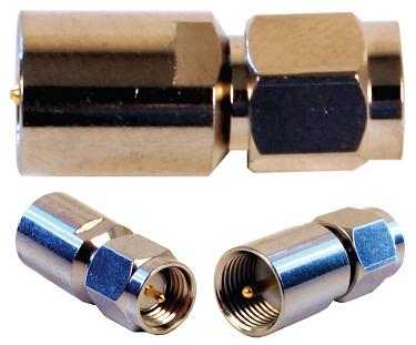

Sv: Ny användare på Net1, extremt imponerad!
telefoni450 skrev:
Det är FME kontakt som sitter i antennkabeln men med mycket kraftigare kabel, det var det som var problemet när jag skulle hitta ny kontakt..FME hade flera men dom hade aldrig sett en så grov kabelanslutning till den den kontakten. den går sedan över till SMA kontakt som man skruvar fast i den och stoppar i modemet...
OK, nu förstår jag. Grov kabel är ju bra, ger låg dämpning, men kan inte böjas och bändas hur som helst. Det finns FME-kontakter till grövre kablar, jag har t ex till RG214 (10,5mm), men de är inte så vanliga, det passar bättre med en kraftigare kontakt typ N eller TNC men de är också dyrare.
Men man sätter ALDRIG en så grov kabel in i ett SMA-jack utan böjavlastning, så grundproblemet var att du verkar ha fått en sån här:
http://www.wpsantennas.com/ProductImages/connectors/971119.jpg
http://www.wpsantennas.com/971119-fmema … apter.aspx
När du borde ha fått en sån här:
http://www.citytechnology.com.au/microbeam/images/SMA%20Male%20to%20FME%20Male.gif
http://www.citytechnology.com.au/microb … cts_id=181
Har jag fattat rätt?
/Marcus
74
Det är lätt att hitat en pigtail från FME till SMA. Med en mjukare koaxialkabel på några dm avlastas både FME kontakten i  änden av den grova koaxialkabeln och chassikontakten i routern.
Eftersom kabeln är grövre än normalt borde den avslutas med en bra kontakt som N kontakt som räcker för kablar över 10 mm. Och så kör man med en N till SMA pigtail i stället, det är en vanlig övergång i t ex WLAN sammanhang.  Möjligen kan man använda TNC eller BNC istället .
Vad har den grova kabeln för beteckning?
